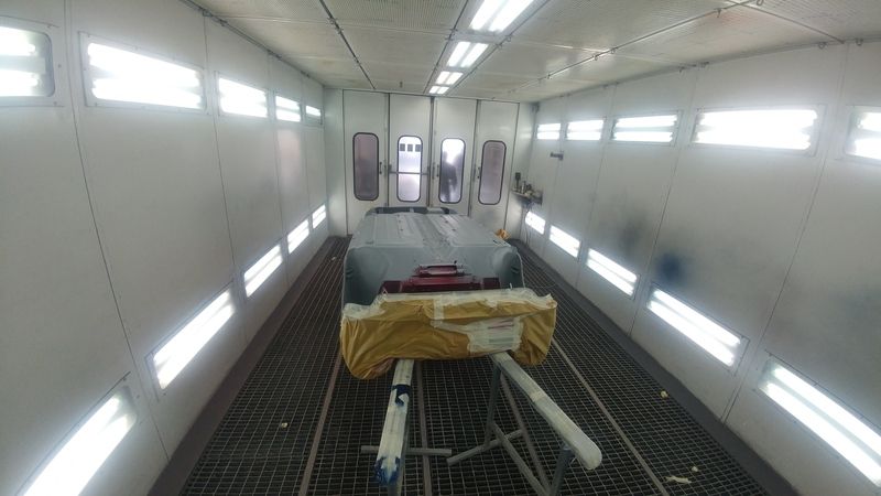

na vrsti je barvanje!
najprej osnovna barva:
sledi še znotraj:
še drugi sloj znotraj:
kočno barvanje notranjosti:

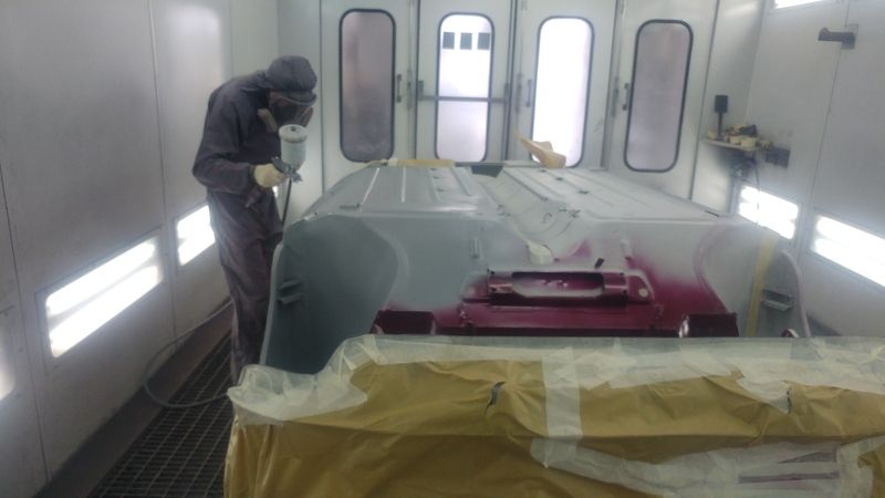

Prispevkov: 1106
Re: Mini Riley Elf- najmanjši cadillac
Odgovor Napisal/-a gregor.tm » 07 Apr 2017, 13:59
hvala za pohvale.

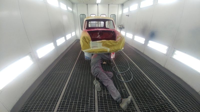

sledi še znotraj:
končno, končno da dobiva svojo podobo:

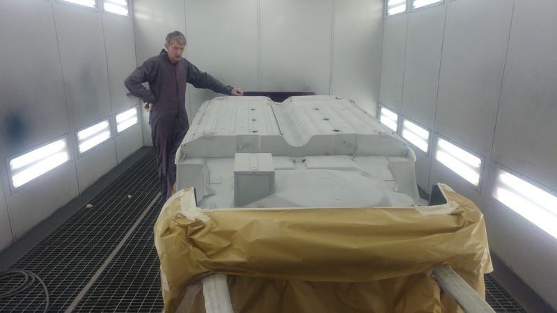

vračamo se na poden ;-)
nežen, skoraj neopazen zaščitni sloj:
in pripravljeno za barvo:

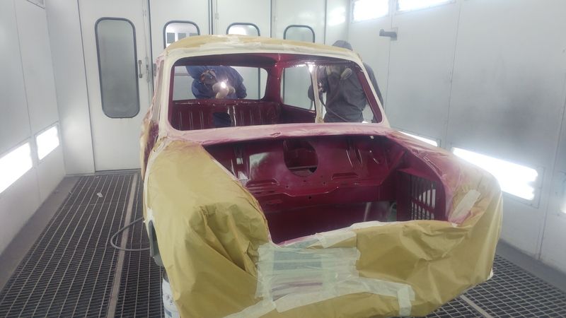

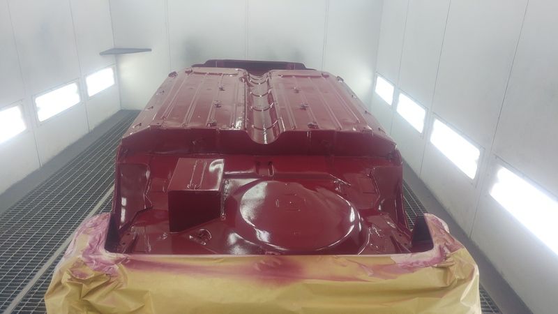

gremo v akcijo: gre v originalno Elfovo barvo: Damask Red
občasno je pri barvanju potrebno tudi posvetiti:
tudi potelovaditi:

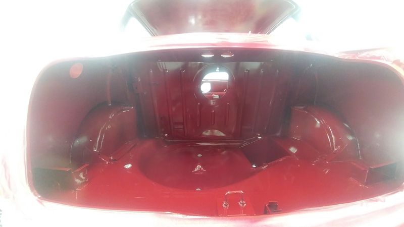

in najlepši del:
Kmalu sledi še barvanje zunanjosti. upam, da bo barvna shema presenetila.
