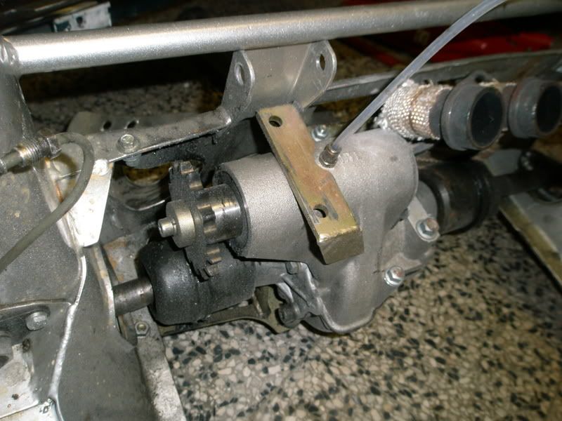

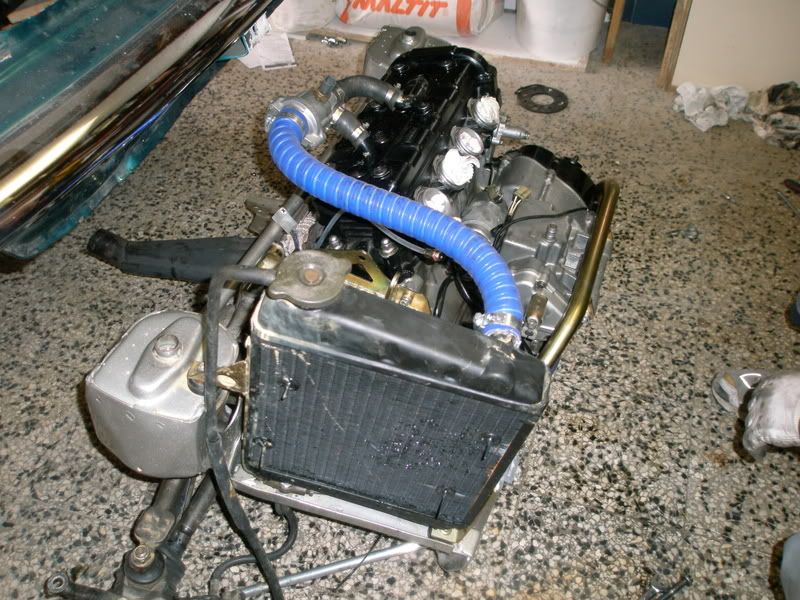

evo še malo slik samega kita in vgradnja drugič

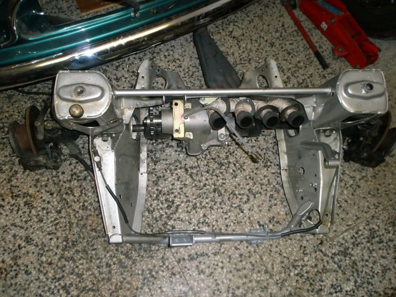

predelava mosta
diferencial, angleža sta se res potrudila in predelala original diff da paše na ta kit. Kapo dol

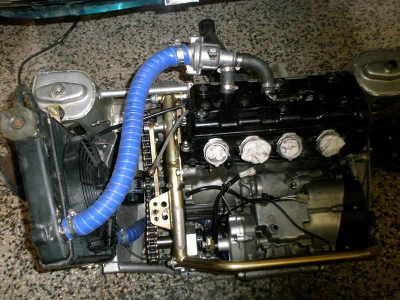

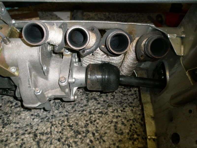

še z druge smeri

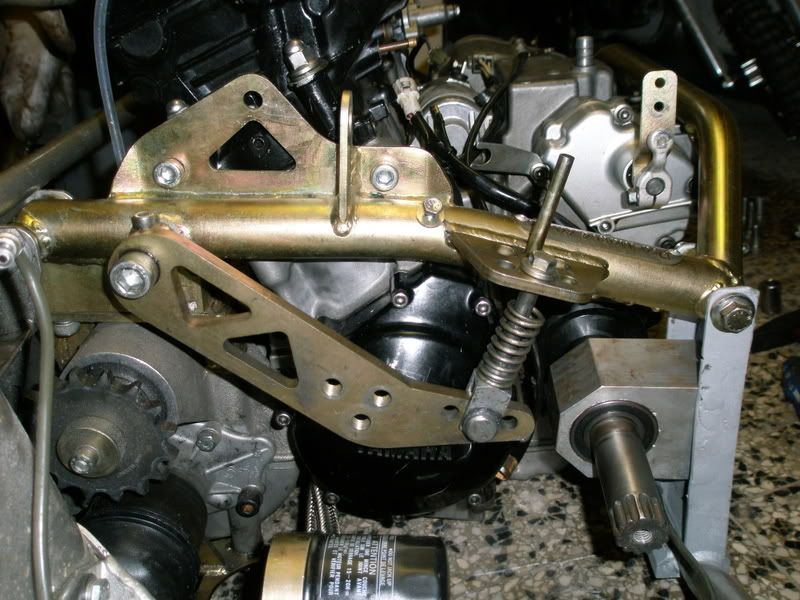

manjka ketna in sprednji zobnik, toda se vidi kako je narejen prenos na diff
tko zgleda končni izdelek
žal sem se spet osredotočiv na izdelavo in pozabil več slikat
