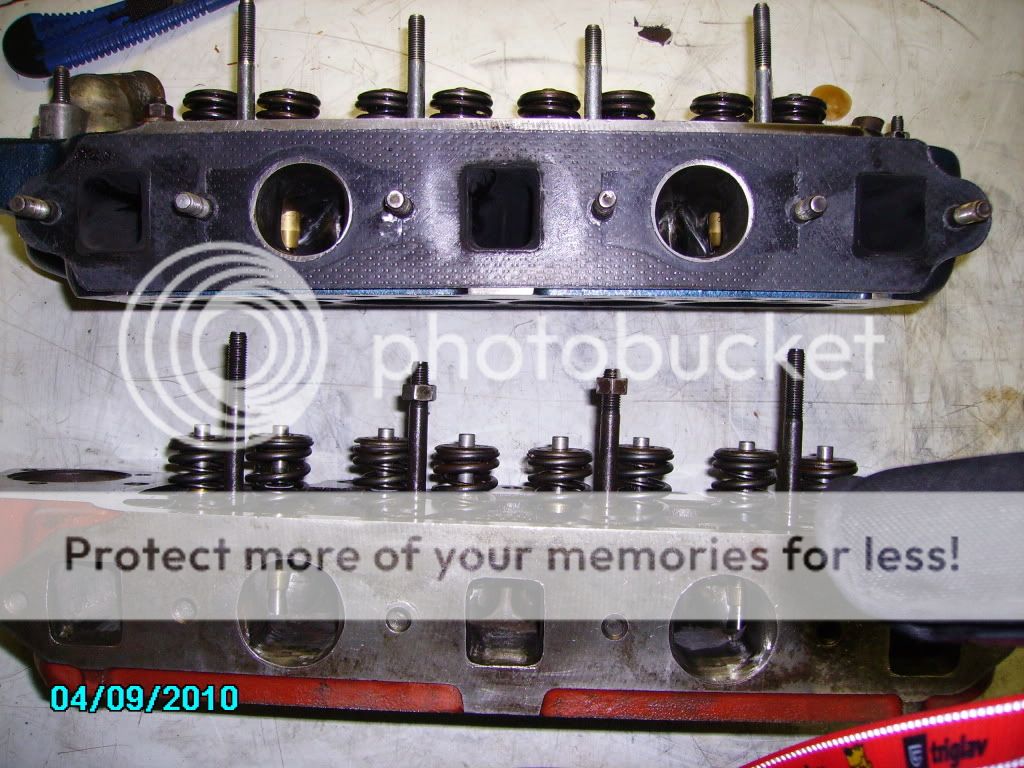

Odgovor Napisal/-a Mitja » 09 Sep 2010, 23:00

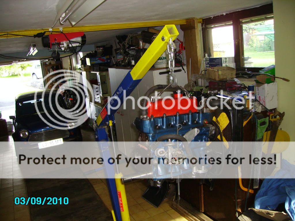

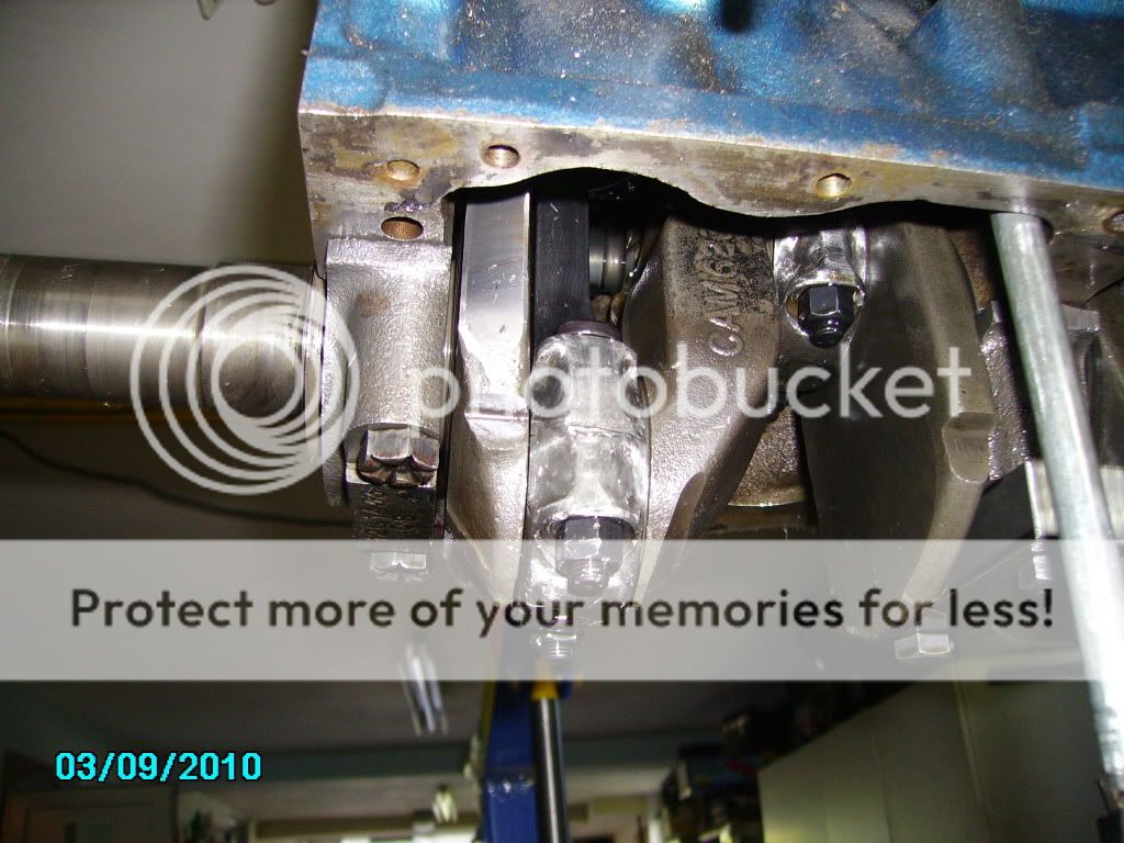

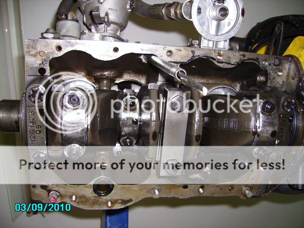

A je že komu ratal tako predelat zobnike? :shock:
Sva s Seteshem ravno snemala en posnetek za na forum pa mi je to naredu in to 1 dan pred registracijo :doh:
pa pred SMM_om seveda
na srečo je motor ostal cel.
se pa vidijo sledi zobnikov na ojnici, ARP vijakih, ohišju menjalnika,ter na bloku
bati pa ojnice še vedno izgledajo kot novi 8-)
pregledal sem tudi ležaje in pumpo pa so še vedno kot novi pa pumpa tudi

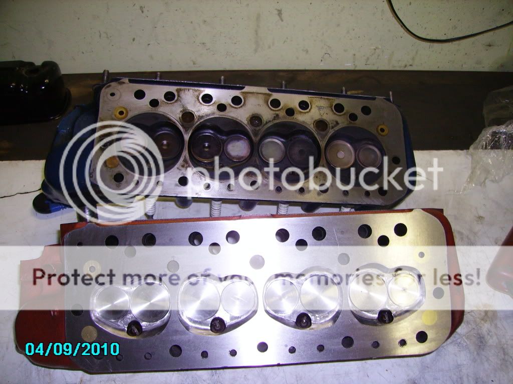

ker pa imam motor ravno zunaj
sem zamenjal tud glavo na žalost nimam več barve da bi jo pobarval.Jo bom pobarval kasneje :whistle:

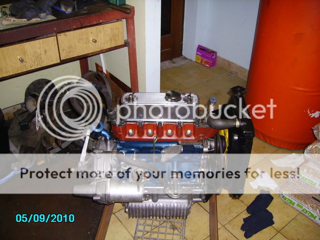

motor je sestavljen in bo dobil ...
ter še nekaj malenkosti

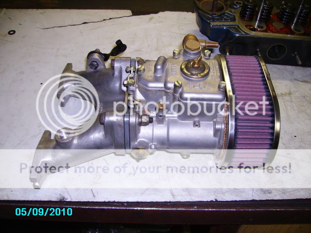

rezervni motor sem ze vzel ven sedaj pa moram še predelati vezno steno oziroma narediti škatlo za webra
ter nastaviti motor
Upam da ga v nedeljo že zalaufam
