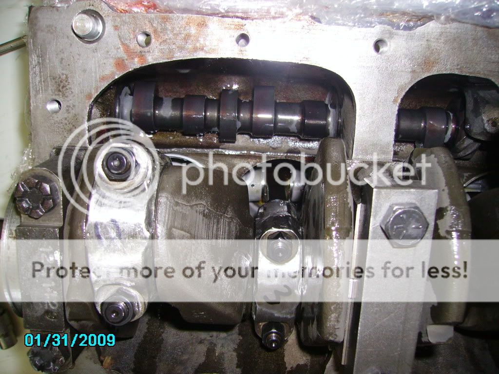

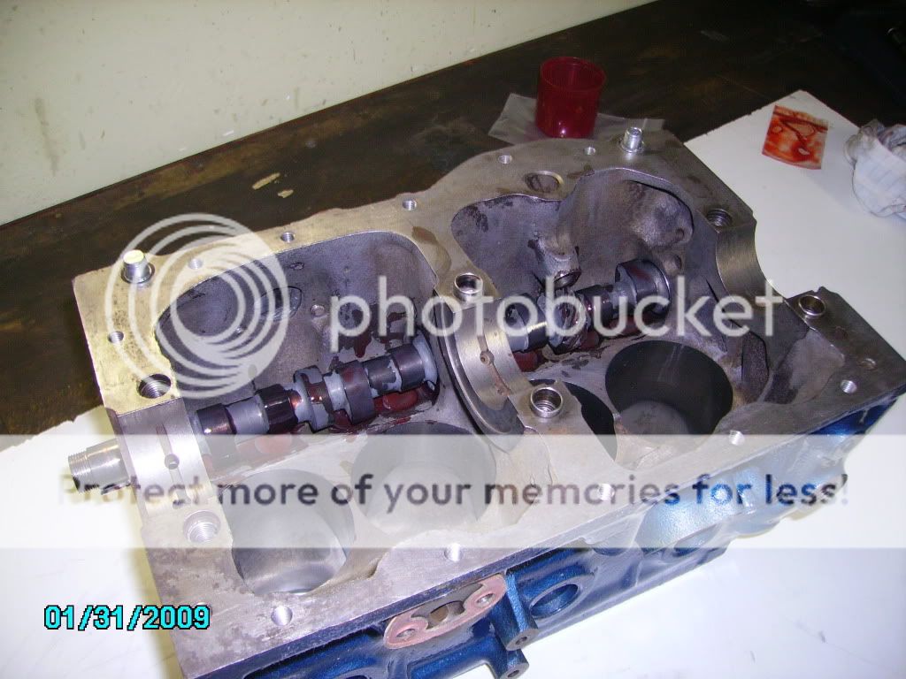

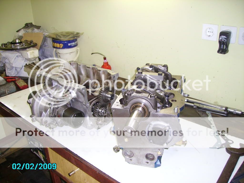

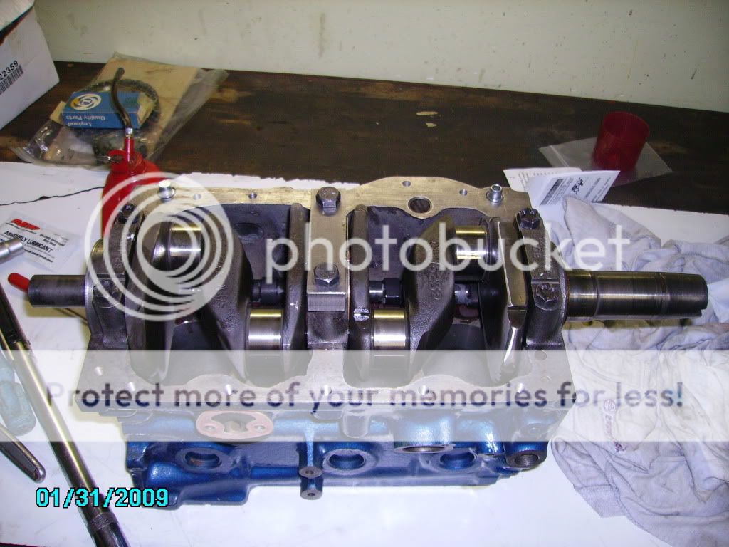

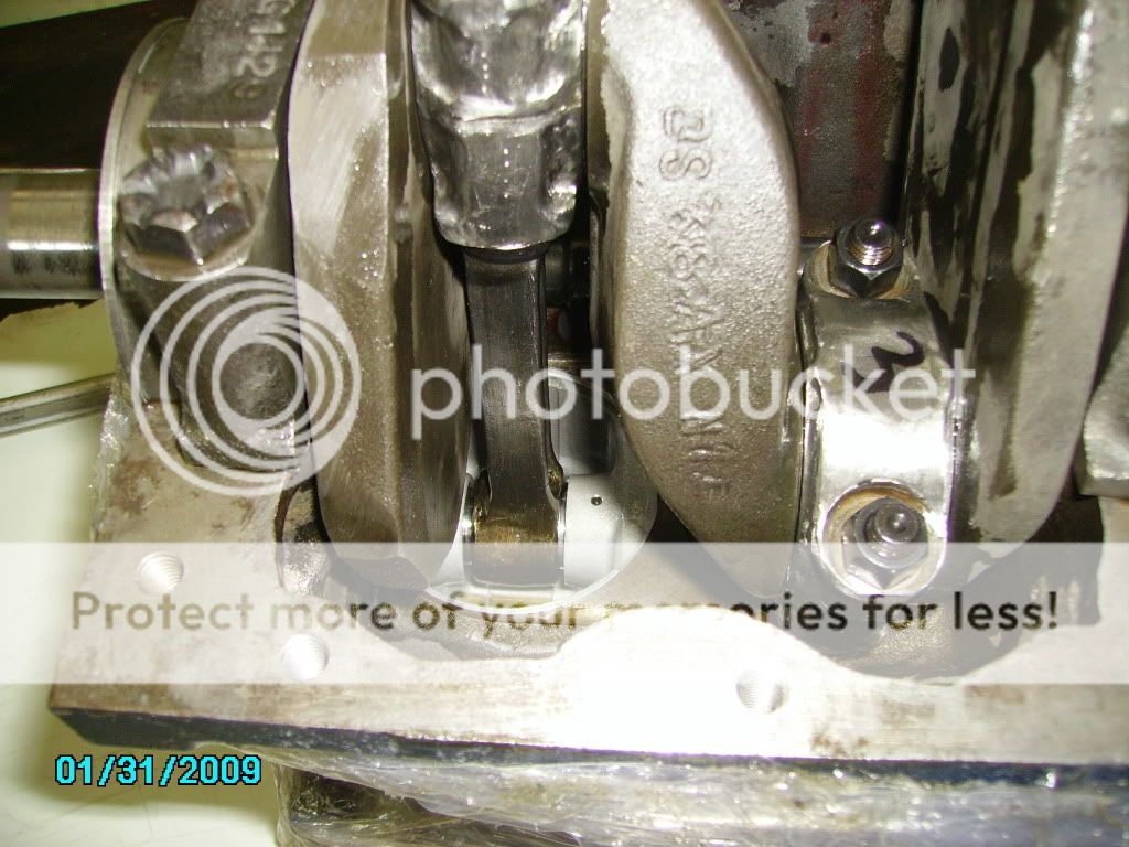

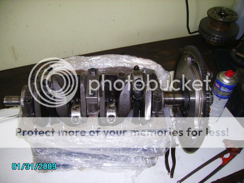

Nabral sem večino kosov, največ po zaslugi Gregorja in Uroša (HVALA VAMA SUPER STA :bow-yellow:)tako da sem se lahko
končno lotil sestavljanja motorja :dance: :D
Slika najprej je blok dobil nove ležaje ter čepe oljne galerije Slika nato so prišli na vrsto odmikači , odmična gred,oljna pumpaSlika nato ležaje ter glavno gred Slika Slikaglavno gred so mi prej scentrirali na LPP in sicer gred posamezdno in nato še skupaj z vztrajnikom ter potisno plošćo Slika ojnice sem spoliral in zbalansiral enako so stehtani tudi bati ter komplet bat in ojnica so u gram natančni :D ojnice so dobile tudi arp-jeve vijake in maticeSlikaSlika najboljši del menjalnik in motor gresta končno skupaj :clap: Slika
