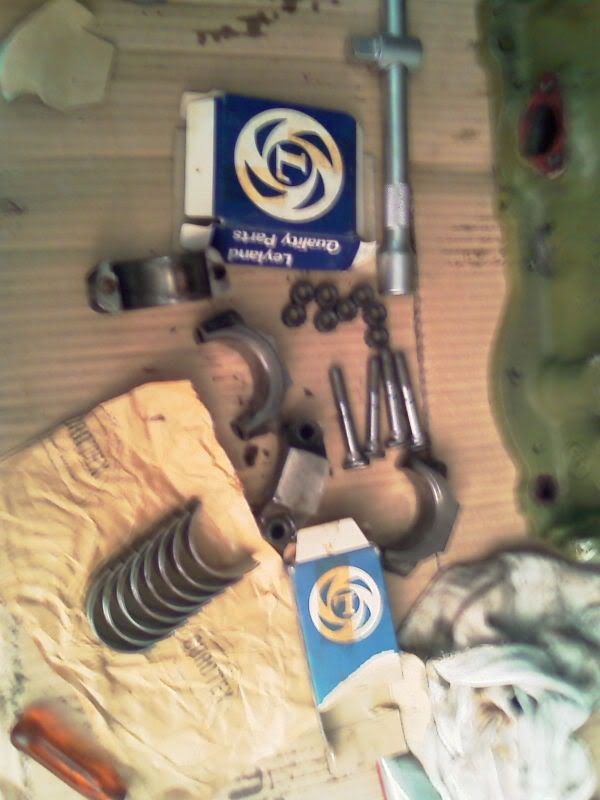

evo moj najnovejši projekt.
Deli so nabrani, motor je sestavljen samo še starega ven in novega not.

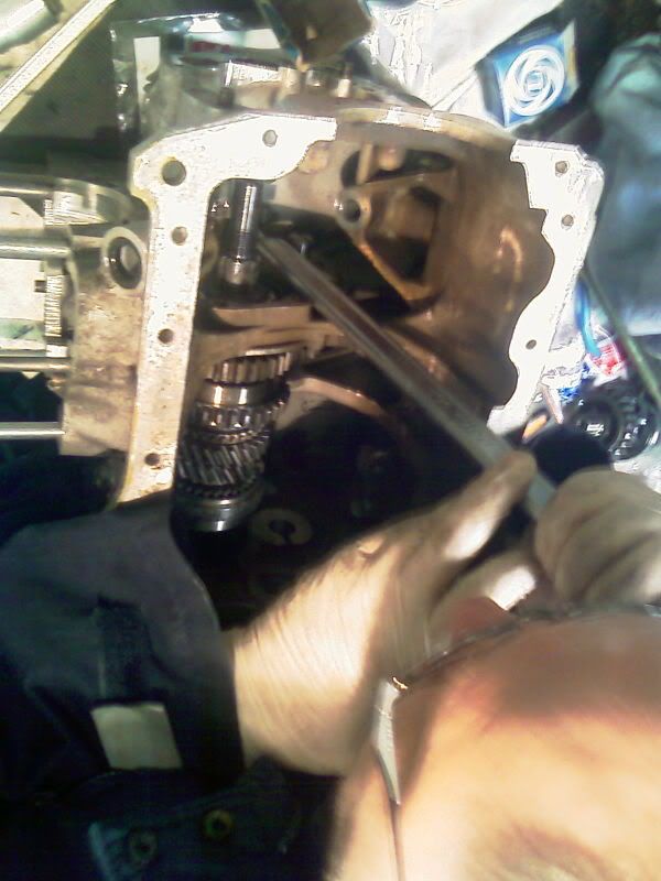

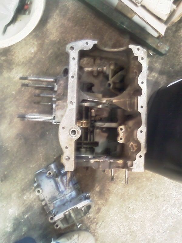

4 pin dif
obnovljen menjalnik
uroš pri delu na menjalniku
dobri stari deli

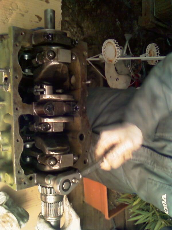

nameščanje gredi
bate not in pol še enkrat ven ker sva pozabla na cam followers
uroš upam da veš kaj si naredu tle :?

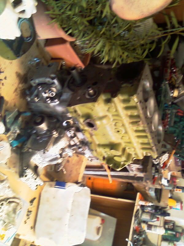

to je za enkrat to, upam da ta vikend :auto-layrubber: pol pa kej več novic kako se bo vse skupaj odnesel

kako to da si se odločil za stari tip menjalnika?
upam, da pridemo še do ostalih skrivnosti kot so odmična ipd.
lepo da si nam predstavil. komaj čakam še zgornji del motorja.
Re: STAGE X
Objavljeno: 12 Mar 2009, 16:19
Napisal/-a glavan
star menjalnik 8-) že samo k prešaltaš in naredi klik klik, je to to :violin: poezija za moja useša
