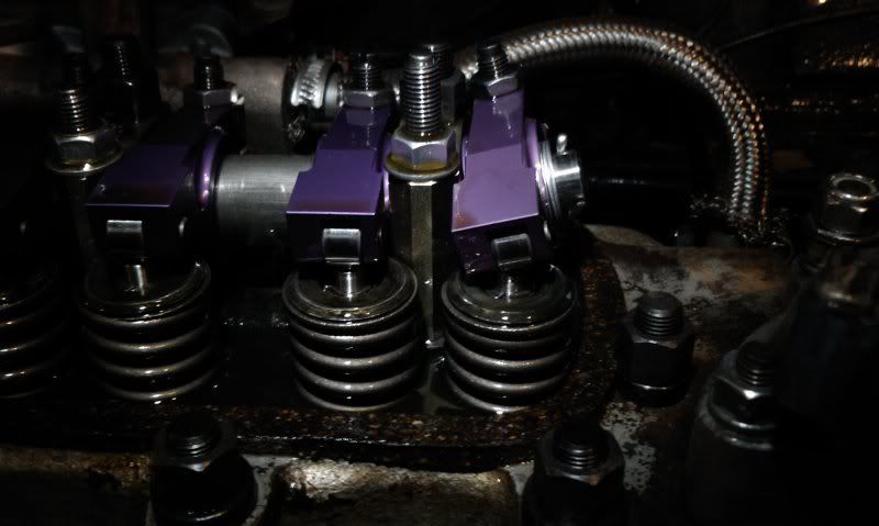

Kar sem zdaj ugotovil, je da ni bil problem v pokrovu in ketnce, ampak v klavirji.
bom prilepil slike
Re: STAGE X
Odgovor Napisal/-a glavan » 29 Apr 2009, 13:37

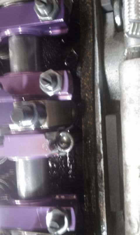

najprej se je odlomila os klavirja
Re: STAGE X
Odgovor Napisal/-a glavan » 29 Apr 2009, 13:39
sem zamenjal os z močnejšo in šel probat
žvenket je bil še vedno prisoten, po petih kilomtrih se je odlomil rocker. Zgledal je takole
Re: STAGE X
Odgovor Napisal/-a glavan » 29 Apr 2009, 13:41
tako da sem se zdaj odločil in dal nazaj standard klavir 1,3
Zdej motor lepoooo laufa brez kakršnih koli zvočnih efektov in žvenketanja

čudno se mi zdi da bi se ti osovina kar tako zvila a si preveru če imajo vzmeti pri polno odprtem ventilu kej lufta ?
ker če so bli do konca stisnjeni je to vzrok zakaj ti je zvilo osovino in pa zlomilo rocker preveri notranje in zunanje vzmeti!!! ;)
Re: STAGE X
Odgovor Napisal/-a gregor.tm » 04 Maj 2009, 14:00
??????? v življenju še nisem niti videl niti slišal glede pokanja in zvijanja klavirja :shock: :shock: :shock: :shock: . definitivno je potrebno najti vzrok. tudi najcenejše osovine se ne bi smele tako zviti. prav tako rockerji ne bi smeli kar tako počiti. vsaj 10 let po mini forumih še nikoli nisem naletel na tak primer.
